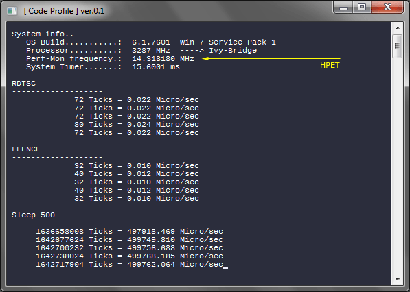

    Если хотите измерить время выполнения блока кода, просто создайте для этого благоприятную среду. Тогда и планировщик может не отобрать 30 мл/сек квант вашего потока. Шедулер передаёт управление только активным потокам в очереди, которые реально исполняются на данный момент. Если у вас открыто хоть 100 окон с разными приложениями, но все они находятся в фоне, планировщик не переключится ни на один из них, а будет постоянно отдавать квант только вашему профайлеру, окно которого висит на переднем плане.
    Но если в момент тестов у вас параллельно идёт, например, длительное копирование данных, тогда система отберёт ваш квант, и на такое-же время передаст его потоку копирования, после чего опять вернёт его вам. В общем случае нужно:
    1. Включить в биосе таймер HPET, чтобы получить от QueryPerfFreq() макс частоту 14 МГц.
    2. Закрыть все остальные приложения
    3. При помощи SetProcessAffinityMask(-1,1) оставить только 1 ядро ЦП
    4. Установить высокий приоритет своему потоку через SetPriorityClass(-1,HIGH_PRIORITY_CLASS), тогда у вас точно не отберут квант.
    5. Перед каждым замером очищать конвейер ЦП, например инструкцией lfence или cpuid.
    6. Иметь ввиду, что профилирование кода любыми методами не даёт 100% результата - всегда имеется погрешность.
    Вот небольшое приложение на fasm'e, которое измеряет длительность инструкций rdtsc, lfence, и api Sleep(500). Каждый тест производится не 1, а 5 раз подряд, после чего нужно выбрать наибольшее значение. Код показывает и частоту счётчика QPC - если она меньше 10 Мгц, значит HPET в системе не работает, и нужно включить его через bcd.
    • Profiler.zip
      5,5 КБ
      69
    Mikl___, Ahimov и schuler нравится это.
