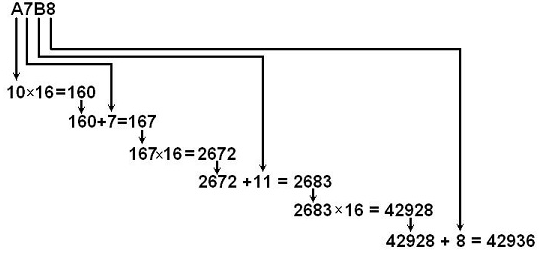

    Применив «схему Горнера», получим более эффективную версию алгоритма
    12103 = ((1⋅3+2)⋅3+1)⋅3+0 = 16⋅3 = 48
    C00L22 = (((12⋅22+0)⋅22+0)⋅22+21 = 127776 + 21 = 127797
    Эффективность алгоритма в том, что не требуется возведение в степень ― перевод получается значительно быстрее и короче.

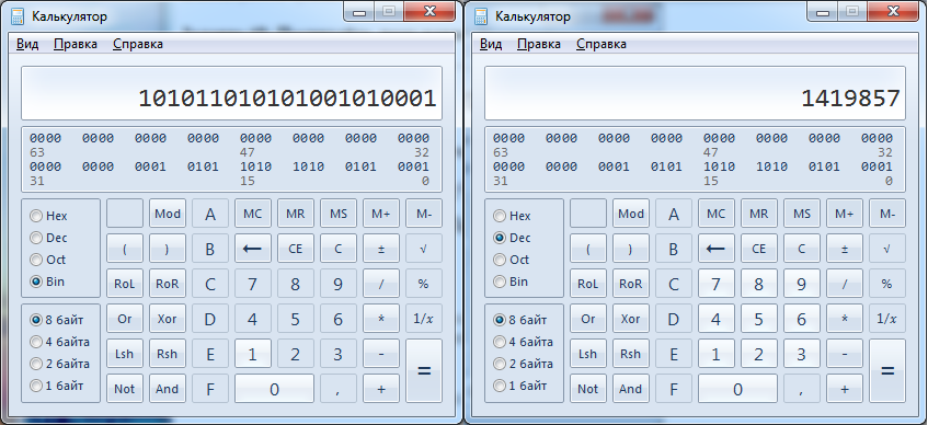

    Если под рукой есть только примитивный калькулятор с четырьмя арифметическими действиями (например, калькулятор в телефоне), то по традиционному методу вам придется где-то записывать, а потом набирать промежуточные результаты. По новому методу вам потребуется лишь набирать между цифрами знак умножения, основание системы представления чисел и знак сложения.
    Если под рукой не оказалось даже примитивного калькулятора, тогда новый алгоритм можно использовать для перевода числа столбиком.

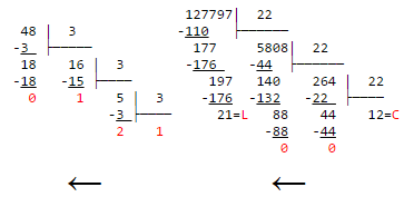

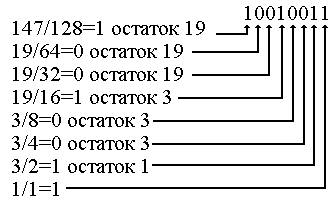

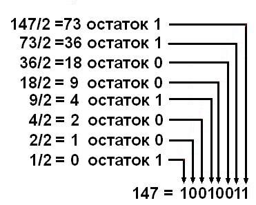

    Алгоритм перевода числа из десятичной системы в любую систему
    Мы переводили числа из «странной записи» в «обычную». При вводе десятичных чисел в компьютер требуется обратное действие ― десятичные числа должны быть переведены в «машинный вид». Хотя эта операция обычно выполняется компьютером, для лучшего понимания мы проделаем эту операцию самостоятельно.

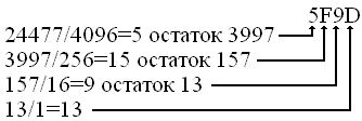

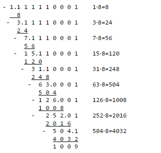

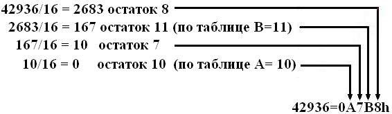

    Обратное действие (перевод из десятичной системы представления в произвольную) обычно выполняется, когда мы хотим ввести информацию в компьютер. Мы живем в «десятичном мире», а компьютер ― в двоичном. Для того, чтобы ввести что-нибудь в «мир компьютера», нам придется переводить числа в «чужую» систему представления.
    Тут надо уметь делить. Переведем числа обратно в «родную систему представления», последовательно делим число на основание, пока не получится число, меньше чем основание.
    Результат собирается из последнего частного и остатков в обратном порядке. В первом случае получаем 12103, а во втором ― C00L22.
    Задание #7: Попробуйте несколько десятичных чисел перевести во всякие «странные системы представления», а затем переведите получившиеся числа обратно в десятичную систему представления.
    Если вы хорошо делите «в уме» (или используете калькулятор), тогда удобнее использовать другую запись:
    при каждом делении остаток записывается справа от черты, а частное ― внизу. Ответ считывается в обратном порядке ― снизу вверх.

    2. Можно использовать калькулятор «Пуск» [math]\to[/math] «Все программы» [math]\to[/math] «Стандартные» [math]\to[/math] «Калькулятор» и «Вид» [math]\to[/math] «Программист»

    быстрый алгоритм перевода из двоичной системы в десятичную предложен Уолтером Соденом (Walter Soden) в 1953 году.
    1. Сначала переведем число из двоичной системы в восьмеричную. Например,1010110101010010100012→101.011.010.101.001.010.0012→53251218
    2. Далее выполним перевод из восьмеричной системы в десятичную. Разница между системами представления 10 - 8 = 2. Нужно у восьмеричного представления числа удваивать на k-м шаге k ведущих разряда используя десятичную арифметику, и вычесть полученный результат из (k+1) ведущих разрядов при помощи десятичной арифметики. Если заданное число содержит (m+1) восьмеричных цифр, тогда преобразование займет m шагов. Для выделения удваиваемых разрядов используем «разделяющую точку». Это поможет исключить возможные ошибки
    3. 1010110101010010100012→53251218→141985710

    10→2
    1. Алгоритм перевода из десятичной системы в двоичную, предложенный Шарлем Розье (Charles P. Rozier) в 1962 году, почти такой же.
      1. Сначала переводим число в промежуточную восьмеричную запись. Для этого, заданное в десятичном формате число, удвоим на k-м шаге k ведущих разрядов, используя представление в восьмеричном формате, и сложим полученные(k+1) ведущих разрядов при помощи восьмеричной арифметики. Для заданного числа, содержащего (m+1) цифр преобразование закончится через m шагов. Например,
      2. Далее переводим восьмеричное число в двоичное. [math]5325121_8\to 101.011.010.101.001.010.001_2\to 101011010101001010001_2[/math]
      3. [math]1419857_{10}\to 5325121_8\to 101011010101001010001_2[/math]
    2. получаем двоичный вид числа от последней двоичной цифры к первой. Число последовательно делится на 2 до получения частного равного нулю. Представление числа в двоичной системе – это упорядоченная последовательность остатков от деления в порядке, обратном их получению (старшую цифру числа дает последний остаток, а младшую – первый). Начинаем с n=0
      1. Делим число на 2. Запомним частное qn и остаток an.
      2. Если в результате деления частное qn ≠ 0, тогда принимаем qn за новое делимое, увеличиваем n на 1 и возвращаемся к пункту 1.
      3. Если в результате деления частное qn = 0, тогда выписываем остатки в обратном порядке anan-1a1a0. Это и будет число представленное в двоичной системе счисления.
      Получение двоичного вида числа 147:
    3. вычисляем двоичный вид числа начиная с первой двоичной цифры. Для этого придется запомнить степени 2 (210=1024, 29=512, 28=256, 27=128, 26=64, 25=32, 24=16, 23=8, 22=4). Для примера рассчитаем как будет выглядеть двоичное представление того же числа 147, ищем ближайшую степень двойки log2(147)=7,199672... или можно проще 27=128 <147< 28=256 Определившись со степенью n – делим десятичное представление числа на 2n. Результатом будет первая двоичная цифра и остаток. Остаток делится на 2n-1 и так далее, пока остаток не станет меньше 2, а степень нулевой.
    4. похоже на третий вариант, но деление заменено на вычитание. Преобразуем десятичное число 84 в двоичное. Определяем, ЧТО должно стоять в каждом разряде двоичного числа: 1 или 0. Находим наибольшую степень 2, меньше или равную заданному числу log2(84)=6,392317... или 26=64 < 84 < 128=27, и ставим 1 в 6-ой разряд. Далее 84–64 = 20, 20 < 32=25, поэтому в 5-ый разряд ставим 0, 20 > 16=24, в 4-ый разряд ставим 1. Остается 20 –16 = 4. 4 < 8=23, ставим 0 в третий разряд. 4=22, – ставим 1 во второй разряд и нули в разряды 1 и 0. Собрав все вместе, получаем 84 = 10101002

    1. сперва находим последнюю цифру, затем предпоследнюю и так далее... Число в десятичной форме записи 42936 переводится следующим образом:
    2. Второй вариант перевода числа из десятичного вида в шестнадцатеричный – сперва находим первую цифру, затем вторую и так далее... Для начала придется запомнить степени 16 (165=1048576, 164=65536, 163=4096, 162=256).
      Начинаем с вычисления старшего разряда и определения его порядка в шестнадцатеричном виде числе, если десятичное число между 16 миллионами и миллионом – начинаем с деления на 1048576, если между миллионом и 65 тысячами – начнем с деления на 65536 и так далее. log16(24477)=3,64785... 163=4096 Определившись со степенью – делим десятичное представление числа на 16n. Результатом будет первая шестнадцатеричная цифра и остаток. Остаток делится на 16n-1 и так далее, пока остаток не станет меньше 16, а степень нулевой. Для примера рассчитаем шестнадцатеричное представление числа:
    3. Преобразуем число 333 в шестнадцатеричное. Найдем наибольшую степень шестнадцати, меньшую или равную заданному числу. log16(333)=2,094844592 или так 162=256<333<4096 =163

    Число [math]256[/math] содержится в числе [math]333[/math] только один раз, поэтому во второй разряд записываем единицу. [math]333–256=77[/math]. Число [math]16[/math] содержится в числе [math]77[/math] четыре раза, поэтому в первый разряд записываем четверку. Остается [math]77 – 16\times 4 = 13 = D_{16}[/math], поэтому в нулевой разряд записываем [math]D[/math]. [math]333_{10} = 14D_{16}[/math]
    16→10
    Обратный процесс – переведем число из шестнадцатеричного вида в десятичный – возьмем число A7B8 и учтем, что каждая шестнадцатеричная цифра всегда в 16 раз больше ближайшей цифры справа: ((A⋅16+7)⋅16+B)⋅16+8=(167⋅16+11)⋅16+8=2683⋅16+8=42936

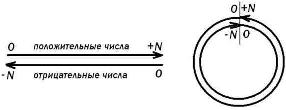

    Компьютер различает целые числа без знака (неотрицательные) и целые числа со знаком. Положительные и отрицательные числа расположены как бы в «кольце». Если вычитать в цикле из байтовой переменной на каждом шаге единицу, то, когда значение переменной достигнет нуля, следующим вычитанием мы получим в переменной значение FF16=25510 — максимальное беззнаковое число, которое может быть записано в байт, и одновременно значение -1, если рассматривать его, как число со знаком. При продолжающемся вычитании мы проходим весь диапазон отрицательных чисел и достигаем минимального значения, которое может быть записано в байт — 8016=-12810. На следующем шаге мы получаем значение 7F16=+12710 — максимальное знаковое число, которое может быть записано в байт. Если продолжить вычитание — мы опять достигаем значение нуля.

    Для целых чисел со знаком положительное число записывается в прямом коде (как есть). Отрицательное — в дополнительном коде. Преобразовать положительное число в отрицательное можно пятью способами.
    1. Классический способ:
      1. взять число в прямом коде, преобразовать его в инверсный код. Для этого все нули этого числа необходимо заменить на единицы, а единицы на нули.
      2. К числу в инверсном коде добавить 1.

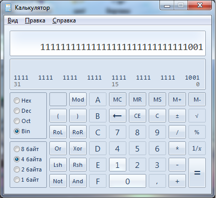

      На рисунке пример преобразования числа +7 в –7.

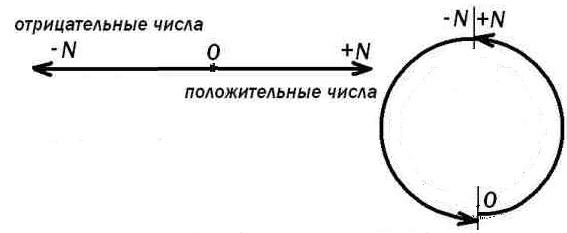

    2. Второй способ: взять число, отнять от него единицу, преобразовать в двоичный вид, заменить нули на единицы, а единицы на нули. 7-1 = 6 = 00000110 → 11111001 = -7
    3. Быстрый способ: двигаемся справа налево и пропускаем нули до первой единицы, после нее заменяем единицы на нули, а нули на единицы. 20 = 00010100 → 11101100 = -20
    4. Практический способ: чтобы получить N-разрядное отрицательное число возьмем число 2N(для байта 28 = 256, для слова 216=65536, для двойного слова 232=4294967296, для учетверенного cлова 264=18446744073709551616) и отнимем от него наше число, получившееся число преобразуем в двоичный или hex-код:
      256 – 7 = 249 = 11111001 = F9 = – 7.
    5. Студенческий способ: щелкаем по клавише «Пуск», открываем «Стандартные приложения», запускаем «Калькулятор» в режиме «Программист», теперь щелкаем по клавишам [​IMG] и [​IMG] на экране калькулятора появится «–7». А теперь жмем на клавишу F8 или мышкой по переключателю с надписью [​IMG]. Что мы видим на экране калькулятора? Число «1111111111111111111111111111111111111111111111111111111111111001». Многовато, на экране — учетверенное слово. Жмем на F4 или мышью по переключателю с надписью [​IMG]. Наше число приобрело «нормальный вид» «11111001».
    На самом деле, нет необходимости пересчитывать отрицательные числа. Вы пишете –7, а транслятор автоматически подставит туда, где нужно число 11111001.
    Если мы пренебрегаем знаковым разрядом, то диапазон чисел увеличивается в 2 раза: 27 = 128 28 = 256

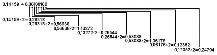

    Для перевода десятичной дроби в двоичную систему можно использовать четыре способа, а уж который из них Вам покажется более удобным — выбирайте сами.
    Способ первый. Дробную часть числа последовательно умножают на 2 пока либо дробная часть не станет равной нулю, либо не будет получено необходимое количество разрядов. Целые значения, получаемые при умножении, будут являться эквивалентом десятичной дроби в двоичной системе. Посмотрите конкретный пример
    Способ второй. Умножать на два 8 раз чтобы получить 8-двоичных разрядов дробной части долго и утомительно. А давайте 0,14159 умножим сразу на [math]2^8=256[/math], что получится? [math]0,14159\times 256=36,2470410=100100_2[/math]. 100100 это шесть разрядов, а если добавить 2 нуля слева? 00100100 ничего не напоминает? Добавим "0," и "0,00100100" двоичный эквивалент числа 0,14159. Нужно получить 16 разрядов после запятой? Смело умножайте на [math]2^{16}=65536[/math], переводите в двоичный вид и не забудьте добавить недостающие нули слева.

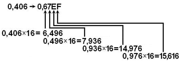

    Перевод десятичного дробного числа 0,406 в шестнадцатеричную систему делается аналогично переводу к двоичному виду:
    [math]0,616\times 16=9,856[/math] и так далее, то есть [math]0,406_{10}=0,67EF9..._{16}[/math] .

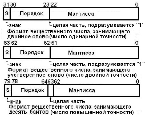

    Для представления в компьютере дробного числа первый разряд числа считается знаковым и обозначает знак мантиссы. За ним следует мантисса (число со значением больше или равным 1 и меньшим 2) и порядок (степень числа 2). Представление чисел в виде мантиссы и порядка позволяют сводить умножение и деление чисел к сложению и вычитанию показателей степеней, а возведение в степень и извлечение корня — к умножению и делению на показатель степени, что упрощает и сокращает сложные вычисления.
    Вещественные числа в памяти компьютера хранятся в нормализованном виде, то есть оно обязательно должно иметь следующий вид:
    [math](-1)^S\times 1,M\times 2^P[/math],​
    где значение [math]S[/math] определяет знак ([math]S=0[/math] — число положительное, [math]S=1[/math] — отрицательное), [math]M[/math] — двоичная мантисса числа, [math]P[/math] — порядок двоичного числа.

    Микропроцессоры семейства x86 х64 могут работать с 32/64/80-битными вещественными числами (одинарная/двойная/повышенная точность), а также со 128-битными, состоящими из четырех упакованных вещественных чисел одинарной точности.
    Коли-
    чество
    бит
    ТипПоле
    знака
    Поле
    порядка
    КонстантаПоле
    мантиссы
    Диапазон принимаемых значений
    32​
    REAL4​
    1 бит​
    8 бит​
    27-1=127​
    23 бита​
    От [math]\pm 1,18\cdot 10^{-38}[/math] до [math]\pm 3,4\cdot 10^{38}[/math]
    64​
    REAL8​
    1 бит​
    11 бит​
    210-1=1023​
    52 бита​
    От [math]\pm 2,23\cdot 10^{-308}[/math] до [math]\pm 1,79\cdot 10^{308}[/math]
    80​
    REAL10​
    1 бит​
    15 бит​
    214-1=16383​
    64 бита​
    От [math]\pm 3,37\cdot 10^{-4932}[/math] до [math]\pm 1,18\cdot 10^{4932}[/math]
    Число 193,75 в формате вещественного числа, занимающего два слова:
    [math]193,75\to 4341C000_{16}[/math]
    [math]193,75>0 \to[/math] знак=0
    [math]log_{2}(193,75)=7,598053[/math]
    степень [math]7+127=134=10000110_2[/math]
    разрядов в мантиссе - степень [math]23-7=16[/math]
    мантисса [math](193,75-2^{7})\cdot 2^{16}=66,75\cdot 2^{16}=66,75\cdot 65536=4374528=10000101100000000000000_2[/math]
    Преобразуем вид число в бинарное представление:
    01000011010000011100000000000000Знак числа 0=«+» 1=«—»
    01000011010000011100000000000000Порядок 86h=+7 в смещенном коде [math]10000110_2=134_{10}=7+127[/math]
    01000011010000011100000000000000мантисса числа=[math](1),1000001110000_2[/math]
    Рис. Форматы представления вещественных чисел​

    Запись одного и того же числа в разных представлениях, естественно, будет отличаться. Число 193,75 может быть представлено как:
    Коли-
    чество
    бит
    Типшестнадцатеричное представление числа 193,75
    32REAL44341C000h
    64REAL84068380000000000h
    80REAL104006C1C0000000000000h
    Преобразуем число 4068380000000000h в бинарное представление:
    0100.0000.0110.1000.0011.1000.0000.0000.0000.0000.0000.0...0.0000.0000.0000.0000
    Знак числа 0=«+»
    010000000110100000111000000000000000000000000...00000000000000000
    Порядок =+7 [math]10000000110_2=1030_{10}=7+1023[/math]
    мантисса числа=(1),1000001110000000000000000000000000...000000000000b
    Преобразуем число 4006C1C0000000000000h в бинарное представление:
    0100000000000110110000011100000000000000000000000000000000...0000
    Знак числа 0=«+»
    Порядок =+7 [math]100000001100000_2=16480_{10}=7+16383[/math]
    мантисса числа=1,10000011100000000000000000000000000000000...0000b
    Типы REAL4, REAL8 и REAL10 соответствуют стандартным вещественным типам в Pascal/Delphi и C/C++
    AsmPascal/DelphiC/C++Формула
    REAL4Singlefloat[math](-1)^{S}\times(1+m\times 2^{-23})\times 2^{P-127}[/math]
    REAL8Doubledouble[math](-1)^{S}\times(1+m\times 2^{-52})\times 2^{P-1023}[/math]
    REAL10Extendedlong double[math](-1)^{S}\times m\times 2^{P-16446}[/math]
    Первые два типа (REAL4 и REAL8) являются «упакованными», а REAL10 — «неупакованным» типом, в нем старший, всегда единичный, бит нормализованной мантиссы хранится в явном виде. Все вычисления внутри FPU происходят после автоматического преобразования типов REAL4 и REAL8 в REAL10.
    Для записи вещественного числа в программе пересчет вещественного десятичного числа из десятичной системы в hex или двоичную самому делать не обязательно, просто запишите число, используя в качестве разделителя точку вместо запятой:
    1. pi dt 3.1415926535897932384626433832795
    А компилятор сам подставит
    • 32-битный эквивалент в случае с директивой dd
    • 64-битный для директивы dq
    • 80-битный для директивы dt
    Перевожу 193,75
    • в REAL4 (мантисса 23 бита, степень смещается на 127)
      вычисляем степень [math]log_2(193{,}75)=7{,}598053[/math] округляем в меньшую сторону 7. [math]p=127+7=134=86_{16}[/math]
      (193,75-27)x 223-7=(193,75-128)x 65536=4308992=41C00016
      [math]\underbrace{0.100}_{4}\underbrace{0 011}_{3}\underbrace{0.100}_{4}\underbrace{0001}_{1}\underbrace{1100}_{C}\underbrace{0000}_{0}\underbrace{0000}_{0}\underbrace{0000}_{0}[/math]
    • в REAL8 (мантисса 52 бита, степень смещается на 1023)
      [math]p=1023+7=1030=406_{16}[/math]
      (193,75-27)x 252-7=2313372464840704=838000000000016
      [math]\underbrace{0.100}_{4}\underbrace{0 000}_{0}\underbrace{0110.}_{6}\underbrace{1000}_{8}\underbrace{0011}_{3}\underbrace{1000}_{8}\underbrace{0000}_{0}\underbrace{0000}_{0}\underbrace{0000}_{0}\underbrace{0000}_{0}\underbrace{0000}_{0}\underbrace{0000}_{0}\underbrace{0000}_{0}\underbrace{0000}_{0}\underbrace{0000}_{0}\underbrace{0000}_{0}[/math]
    • в REAL10 (мантисса 63 бита, степень смещается на 16383)
      [math]p=16383+7=16390=4006_{16}[/math]
      193,75 x 263-7=13961158844848537600=C1C000000000000016
      [math]\underbrace{0.100}_{4}\underbrace{0 000}_{0}\underbrace{0000}_{0}\underbrace{0110.}_{6}\underbrace{1{,}100}_{С}\underbrace{0001}_{1}\underbrace{1100}_{С}\underbrace{0000}_{0}\underbrace{0000}_{0}\underbrace{0000}_{0}\underbrace{0000}_{0}\underbrace{0000}_{0}\underbrace{0000}_{0}\underbrace{0000}_{0}\underbrace{0000}_{0}\underbrace{0000}_{0}\underbrace{0000}_{0}\underbrace{0000}_{0}[/math]

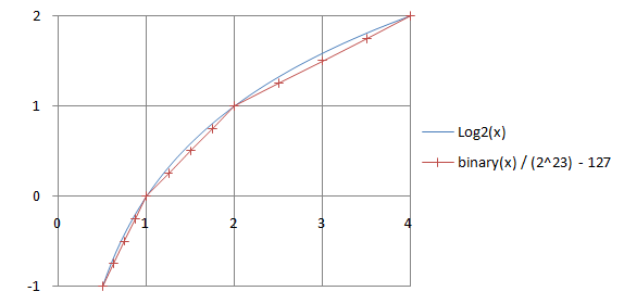

    Approximations that depend on the floating point representation
    Вещественное число представляется в формате [math]m\times 2^{p}[/math] Квадратный корень равен [math]\sqrt {m}\times 2^{(\frac{p}{2})}[/math] аналогичные формулы применимы для кубических корней и логарифмов. На первый взгляд, это не упрощает вычисление квадратного корня, но предположим, что требуется только приближение: тогда просто [math]2^{(\frac{p}{2})} [/math] хорошо на порядок. Некоторые степени [math]p[/math] будут нечетными, поэтому при вычисления квадратного корня например от числа 3141.59 = 3.14159×103 вместо того, чтобы иметь дело с дробными степенями основания, умножаем мантиссу на основание и вычитаем единицу от степени, чтобы сделать степень четной. Скорректированное представление станет эквивалентом [math]\sqrt{31.4159×10^{2}} = \sqrt{31.4159}\times 10^{1}[/math].
    Если берется целая часть скорректированной мантиссы, могут быть только значения от 1 до 99, и их можно использовать в качестве индекса в таблице из 99 предварительно вычисленных квадратных корней для завершения оценки.
    [math]a[/math]ближайший корень[math]\sqrt{a}[/math]
    от 1 до 2.51(=12)1
    от 2.5 до 6.54(=22)2
    от 6.5 до 12.59(=32)3
    от 12.5 до 20.516(=42)4
    от 20.5 до 30.525(=52)5
    от 30.5 до 42.5 36(=62)6
    от 42.5 до 56.549(=72)7
    от 56.5 до 72.564(=82)8
    от 72.5 до 90.581(=92)9
    от 90.5 до 100100(=102)10
    Для компьютера с основанием шестнадцать потребуется таблица большего размера, но для компьютера с основанием два потребуются только три записи: возможные биты целой части скорректированной мантиссы равны 01 (степень даже при отсутствии сдвига, помня, что нормализованная число с плавающей запятой всегда имеет ненулевую старшую цифру) или, если степень была нечетной, 10 или 11, это первые два бита исходной мантиссы. Таким образом, 6,25 = 110,01 в двоичном формате, нормализованное до 1,1001 × 22 четной степени, так что парные биты мантиссы равны 01, в то время как 0,625 = 0,101 в двоичной системе нормализуется до 1,01 × 2-1 нечетной степени, поэтому корректировка составляет 10,1 × 2-2, а парные биты равны 10. Обратите внимание, что бит младшего разряда мощности отражается эхом в бите старшего разряда попарной мантиссы. У четной мощности бит младшего разряда равен нулю, а скорректированная мантисса начинается с 0, тогда как для нечетной мощности этот бит равен единице, а скорректированная мантисса начинается с 1. Таким образом, когда число уменьшается вдвое, бит младшего разряда сдвигается, чтобы стать первым битом попарной мантиссы.
    Таблица только с тремя записями может быть увеличена за счет включения дополнительных бит мантиссы. Однако с компьютерами, чем вычислять интерполяцию в таблицу, часто лучше найти более простые вычисления, дающие эквивалентные результаты. Теперь все зависит от точных деталей формата представления, а также от того, какие операции доступны для доступа и управления частями числа. Например, Fortran предлагает функцию EXPONENT (x) для получения степени. Усилия, затраченные на разработку хорошего начального приближения, должны окупаться за счет исключения дополнительных итераций процесса уточнения, которые потребовались бы для плохого приближения. Поскольку их немного (одна итерация требует деления, сложения и деления пополам), ограничение является серьезным.
    Для компьютеров, использующих IEEE представление вещественного числа, методом Ньютона можно получить очень быстрое приближение к квадратному корню. Следующий алгоритм основан на том, что формат с вещественного числа по основанию два аппроксимируется логарифм по основанию 2. Это [math]\log _{2}(m\times 2^{p})=p+\log _{2}(m)[/math]
    Таким образом, для 32-разрядного числа с плавающей запятой одинарной точности в формате IEEE (где степень суммируется с числом 127), вы можете получить приблизительный логарифм, интерпретируя его двоичное представление как 32-битное целое число, масштабируя это от [math]2^{-23}[/math] и вычитание смещения 127, т. е. [math]x_{\text{int}}\cdot 2^{-23}-127\approx \log _{2}(x)[/math].
    Например, 1.0 в шестнадцатеричном виде 0x3F800000 будет представлять [math]1065353216=127\cdot 2^{23}[/math] если рассматривать как целое число. Используя формулу выше, вы получите [math]1065353216\cdot 2^{-23}-127=0[/math], как и ожидалось от [math]\log _{2}(1.0)[/math]. Аналогичным образом вы получаете 0,5 из 1,5 (0x3FC00000).
    Чтобы получить квадратный корень, разделите логарифм на 2 и преобразуйте значение обратно. Следующая программа демонстрирует эту идею. Обратите внимание, что младшему разряду экспоненты намеренно разрешено распространяться в мантиссу. Один из способов обосновать шаги в этой программе - предположить, что [math]b[/math] - это смещение экспоненты, а [math]n[/math] - количество явно сохраненных бит в мантиссе, а затем показать, что
    [math](((x_{\text{int}}/2^{n}-b)/2)+b)\cdot 2^{n}=(x_{\text{int}}-2^{n})/2+((b+1)/2)\cdot 2^{n}[/math].
    1. /* Assumes that float is in the IEEE 754 single precision floating point format */
    2. #include <stdint.h>
    3. float sqrt_approx(float z)
    4. {
    5.     union { float f; uint32_t i; } val = {z};    /* Convert type, preserving bit pattern */
    6.     /*
    7.      * To justify the following code, prove that
    8.      *
    9.      * ((((val.i / 2^m) - b) / 2) + b) * 2^m = ((val.i - 2^m) / 2) + ((b + 1) / 2) * 2^m)
    10.      *
    11.      * where
    12.      *
    13.      * b = exponent bias
    14.      * m = number of mantissa bits
    15.      */
    16.     val.i -= 1 << 23;    /* Subtract 2^m. */
    17.     val.i >>= 1;        /* Divide by 2. */
    18.     val.i += 1 << 29;    /* Add ((b + 1) / 2) * 2^m. */
    20.     return val.f;        /* Interpret again as float */
    21. }

    Если x > 0.25, то ошибка меньше 0.6%
    1. float  FastInvSqrt(float x)
    2. {
    3.     int tmp = ((0x3f800000 << 1) +
    4.            0x3f800000 - *(long*)&x) >> 1;
    5.     float y = *(float *)&tmp;
    6.     return y * (1.47f - 0.47f * x * y * y);
    7. }
    Алгоритм принимает 32-битное число с плавающей запятой (одинарной точности в формате IEEE 754) в качестве исходных данных и производит над ним следующие операции:
    1. Трактуя 32-битное дробное число как целое, провести операцию y0 = 0x5F3759DF − (x >> 1), где >> — битовый сдвиг вправо. Результат снова трактовать как 32-битное дробное число.
    2. Для уточнения можно провести одну итерацию метода Ньютона: y1 = y0(1,5 − 0,5x(y0)2).
    Корректная по меркам современного Си реализация, с учётом возможных оптимизаций и кроссплатформенности:
