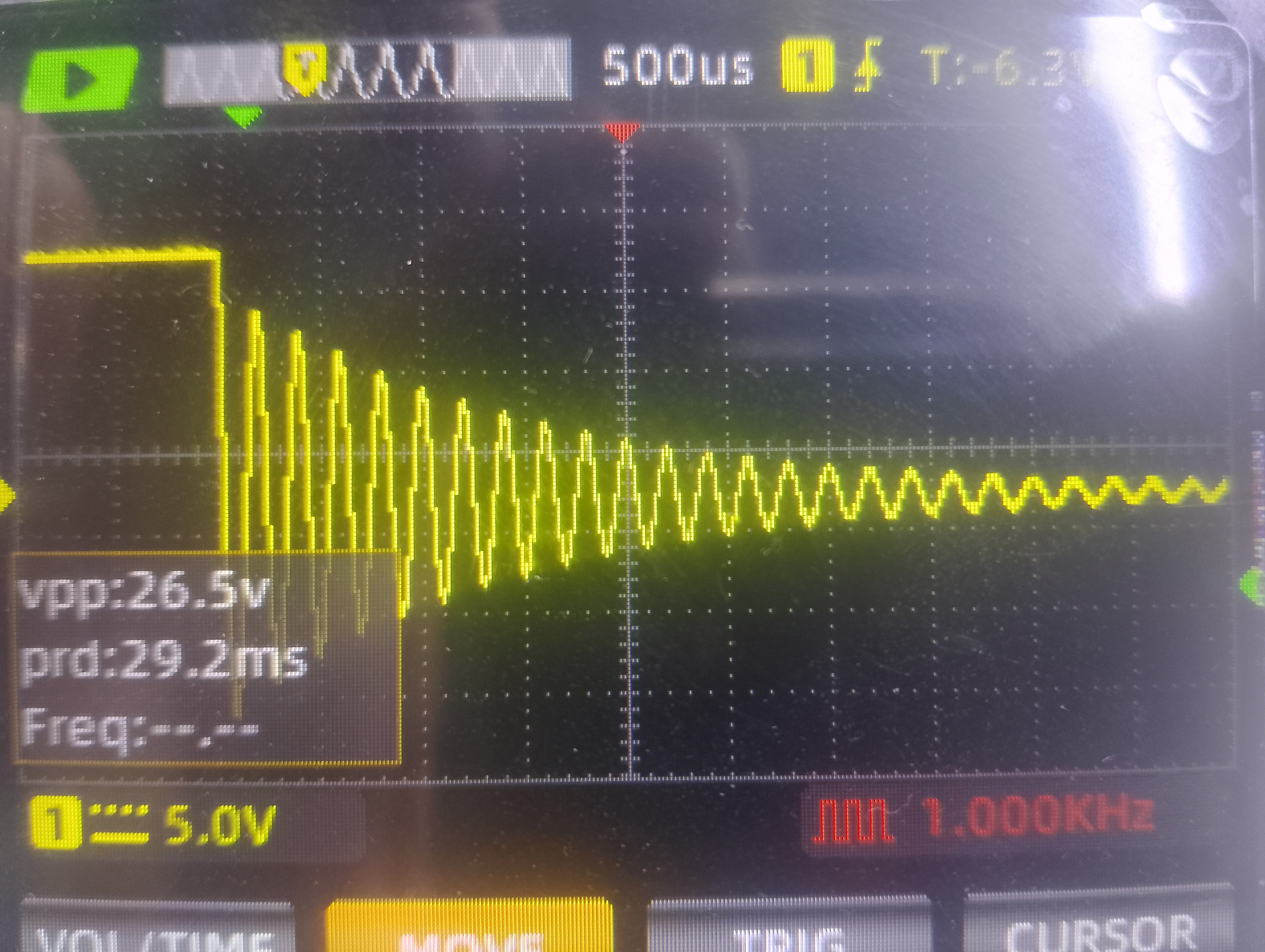

    Собрал с жемини схему индуктивного звона обмоток, можно искать кз витки. Первый драйвер сгорел(ir2101), второй раз бям напихала излишней защиты и помог сделать драйвер на ir2153, используя особенность ее структуры. Драйвер накачивает кап через верхний ключ, затем он отключается и кап замыкается на обмотку нижним ключем(он использовал пару как в твердотельных реле - избыточно).
    Работает на 12вольтах, нужно поднять до 50(энергия квадратичная зависимость от напр.). Если не сгорит нарисую схему.

    После долгой возни с ОУ задумал я это сделать МК без всякой рассыпухи. Причем таким образом, чтобы не лезть в архитектуру МК, попробую все сделать бям'ом.
    Поискал железо на озоне, структура следующая. Полумост звона два mosfet, нижний хороший по проводимости должен быть(проверил многими эксперим), сотки ома. Верхний накачки без разницы. Тиристоры, оптроны проверено для звона не голятся.
    Для накачки норм твердотельных реле нет, p-канальные сомнительно. Есть фотовольтаические драйвера для n-канала в верхнем ключе, vom1271.
    Когда заряд быстрый от драйвера ir21.. спайки/паразиты всюду и идут в питание. Чтобы АЦП выжил в таких условиях нужна гальваническая развязка. Чтобы не городить лишнее, перебрал доступные ацп и нашелся готовый блок AD7606. Для развязки spi iso7741 и питание wrb1205s.
    Мозги построить на esp32-c6/s3 можно заливать по воздуху и снимать сигнал. Роботы вроде умеют выводить осциллу прямо в браузер :swoon:
    Это популярная архитектура, бям наверно справятся с кодом.
