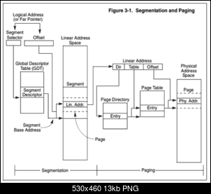

    2) на счёт прикреплённого фото. В первой ссылке которую вы скинули говорится, что логический адрес в процессе, это сегмент:смещение. Ну так вот возьмём для примера ситуацию, когда процессор исполняет инструкцию по адресу в виртуальной памяти Cs:400000. Так вот на этом изображении сверху есть Logical address. Ну то есть я тут понимаю, что Segment Selector, это Cs, а offset это 400000. Так... Процессор пошел строить адрес, он взял селектор и по нему нашел дескриптор, который говорит, что данный сегмент находится по адресу 0 в физической памяти а лимит его FFFFFFFF. Ну получил он эти данные, что это за стрелки на изображении которые дальше ведут в ленейное адресное пространство. И как из него получается линейный адрес?
      32,5 КБ
      316
  4. rmn
    2.351
    Не в физической, а в виртуальной. Далее этот виртуальный (линейный) адрес транслируется с помощью механизма страниц в адрес в физической памяти.

    Этот виртуальный(линейный адрес) получился так: база сегмента полученная из дескриптора(то есть 0, по моему примеру Cs:00400000) + смещение(по примеру 00400000). Получился виртуальный(линейный) адресс 00400000. Ведь так?
    Если смотреть на прикрепленные мной изображения выше, то фактически этот виртуальный(линейный) адрес находится в "линейном адресном пространстве"?
    А как транслируется этот виртуальный адрес через механизм страниц? Понятно, что формируется линейный адрес(мда ещё один линейный), тот линейный в котором 10 бит на каталог ещё 10 на таблицу страниц и 12 на оффсет в странице. Например если процессор хочет выполнить инструкцию по виртуальному адресу 00400001(то есть будем считать, что процессор уже до этого момента загрузил страницу из образа файла на диске в озу и изменил в таблице страниц местоположение физической памяти). Так вот после того как он получит виртуальный(линейный) адрес 00400001, то как он дальше найдет в таблице страниц нужный дескриптор?
